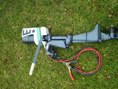

Min kompis konverterade en 4hk evenrude till el drift.
Det kunde kanske var något om man har en gammal motor och är händig.
/Nils
