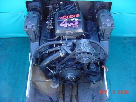

bifogar en bild på mitt motorrum
Billigaste alternativet är väl att bara byta motorn. Har du en cheva 4.3 som botten och det är den som frusit sönder så kan du ju köpa en beg bilmotor och och plocka över delarna, du hittar en bra beg för under 10 000
En beg. cheva smallblock V8 passar, du kanske måste flytta fram motorfästena på sidan men det är inga problem.
Alla mått är samma på smallblock V8 utom längden, den är en cylinderrad längre, varvtal är likvärdigt även om V8:an varvar lite mer faktiskt.
Drevet håller upp emot 300hk så det är inga problem, men man får ju gasa lite försiktigare.
Hur lång är en cylinderrad  jag har ca 15cm till godo

Du har en Cheva 4,3 liters V6:a och enkelt sett kan man säga att denna är en kapad cheva 350 (5,7liters) det är bla. bigblock OMC som är ford.
Du kan om du vill köpa en Cheva V6 4,3 liters ur en Van eller pickup och flytta över dina limpor mm, det enda du behöver kolla är bultmönster för limporna (avgasgrenrören) som skiljer sig med årsmodellerna.
Men på drevet passar alla amerikanska motorer, Mercruiser, OMC och numera Volvo Penta har samma fästen på drevet kolla vad inbyggnadsmåttet är för V6 resp V8 på t.ex. pentas hemsida så vet du om dina 15cm räcker
nja... 5,8 liters ford (omc/volvo) är också smallblock (sb) med 351 kubiktum ist för chevas 350 kubiktum på 5,7 liter.. i övrigt rätt \Wink\... har man VP. SX drev passar nästa alla maskiner i drevet, en 350 eller 351 är ca 95 cm från drevinfäsningen och framåt. Måttet är samma på både gamla och nya sb V8:or, kolla på http://www.volvo.com/volvopenta/se/sv-se/marine_leisure_engines/engines/c_gasoline_sterndrive/5.7GXi.htm där finns en massa matnyttigt gällande inbygnadsmått mm mm..
