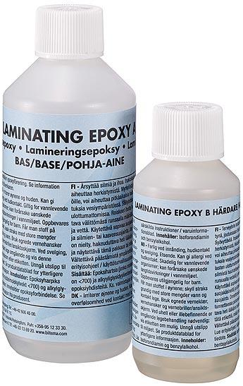

Lamineringsepoxy från Biltema funka det bra?
tänkte laga ett hål under båten. såg att biltema hade detta.
1,5 liter kostade 399 kr, lite billigare än båtfirmorna, är det bra kvalite, nån som vet?
Lamineringsepoxy
Lamineringsepoxyn går att använda tillsammans med vävd glasfiber (roving), kolfiberväv och kevlarväv för reparationer av båtar, surfingbrädor, bilar m.m. Lamineringsepoxyn kan även användas som spackel tillsammans med lite mikroglasballonger (25-2130). Levereras med bas och härdare.
tacksam för svar
Jag har provat den.
Den verkar OK, tar längre tid att härda.
Rek arbetstemperatur hög 18/ 24 grader.
Har bara använt den för limning och spackel och det fungerar den bra till.
Jag tror att det är samma som Watski.
Köp den lilla satsen för 99kr och prova.
MVH Andreas
känner mer för epoxy, bättre vidhäfftning är polyester. klart mycket dyrare men kan det nog vara värt. hoppas nån som har lagat så man vet. borde ju funka tycker man
En liten jämförelse...
Biltema: 399:-/1,5 liter. x 4= 1596 kr (totalt 6 liter)
West System: 1690:-/6 kg.
Prisskillnaden blir ca 100:- om man t.ex. köper en storpack West System (6 kg). Fördelen med West System är att du kan välja långsam eller snabb härdare men framförallt att den härdar vid lägre temperaturer. Jag har arbetat vid temperaturer mellan 10-15 grader med snabb härdare. Funkade bra. Härdar givetvis snabbare vid högre temperaturer.
Sjävklart är det kanske inte aktuellt att köpa storpack utan Biltemas epoxi är säkert ett utmärkt alternativ om man inte behöver så mycket epoxi. Kommer säkert själv att köpa den när min storpack är slut (gjorde större lamineringsarbete för några år sedan). \Smile\ Skall tillägga att jag inte är säker på om 6 liter epoxi motsvarar 6 kg. Rätta mig i så fall.
