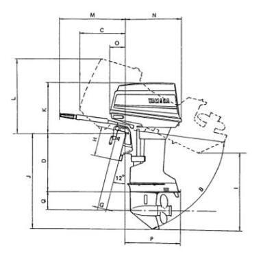

Jag har tänkt att bygga en bracket för att montera en utombordare på
min daycruiser från 1970 (ungefär). För att kunna konstruera den har
jag försökt mäta vinkeln på akterspegeln men det var lite knepigt.
Såvitt jag kan mäta är vinkeln 12,5 grader. Klicka på bilden!
Är detta ett normalt värde? Finns det rent av någon vedertagen standard?
Någon som vet?

Jag har för mig att 12 graders lutning är någon slags standard.

Nu tror jag att jag har hittat svaret på min fråga själv; Jag har hittat en pdf med ritningar på Yamaha utombordare och där anges 12 grader som vinkel på alla motorer, se bilden. Rimligtvis är det en anpassning till den normala vinkeln på akterspegeln.
Eller...?
