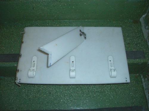

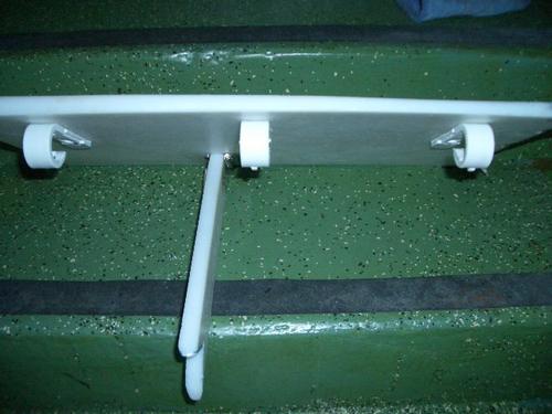

Jag har haft och har en sedan 4 -5 år som sätts fast på pulpitrören. Materialet är givetvis teflon. Materialkostnaden är grym. Jag köpte ett kasserat filébord, kostnad 1000 Sek och slipade/hyvlade bort skärsågen sedan satte jag en vikbar stötta i mitten och på sidorna plastklammar som jag drar på röret.  Tvyärr har jag för tillfället ingen bild på arrangemanget. Men kan gå och ta en bild och sätta in den i morgon. mvh/Nitro

En bild på baksidan. Staget som delvis är utfällt är en stötta. mvh/nitro
En bild till, tagen snett underifrån men stöttan utfälld. mvh/Nitro
