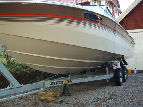

Så här ser min botten ut på en -86:a .
Så du rekommenderar Nano innan sjösättningen?
