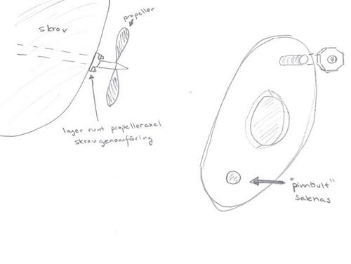

Jag har en plastsnipa från -65. Där propelleraxeln kommer ut genom skrovet sitter ett lager. Lagret hålls på plats av två bultar - varav den ena saknas på min. Den verkar ha varit gjord av mässing. Jag vill nu ta bort och montera en ny bult eller gängstav. Eller måste man byta hela lagret? Hur får man bort locket? Propellern tar jag loss, och sen lossar jag den kvarvarande muttern. Men måste jag ha en avdragare för att få loss resten? Kan jag bryta med en kofot eller motsvarande? Hur ser det ut innanför? Jag bofogar en bild på hur det ser ut på utsidan...

Lagret är oftast gängat på hylsröret som går genom kölen. Med pinnskruvar blir det svårt att
få loss lagret från röret. antingen får man försöka få loss den kvarvarande skruven med 2st
muttrar som man drar ihop på skruven, eller kapa den och borra ur resten. Den brustna
skruven måste man i alla fall borra ur. Man brukar få värma lagret och sen använda en rör-
tång eller dylikt, med nåt emellan för att inte skada för mycket. Är det ett gummilager kan
det vara svårt att få ut det ur hållaren. Man kan sätta upp den i en svarv, och svarva ur hylsan tills det bara är någon millimeter kvar, och ta ut resten med en mejsel. Annars kan
man ju byta hela lagret med hållare, om det fortfarande finns att köpa. Resterna av skru-
varna får man försöka borra ur och gänga om. Man kan också sätta i insatsgängor i plasten. Om det vore min båt, och lagret annars är OK, skulle jag nog låta det vara. Det brukar sitta
som berget även utan skruvar. Så länge en skruv sitter kvar är det nog ingen fara

Tack för snabba svar! Jag låter nog grejerna sitta kvar denna säsong så får vi se hur det blir till nästa år! Jag tyckte också att det verkade sitta väldigt hårt ändå, och nu då jag vet mer om konstruktionen så törs jag nog avvakta med bytet av bulten! Tack för bra svar!
