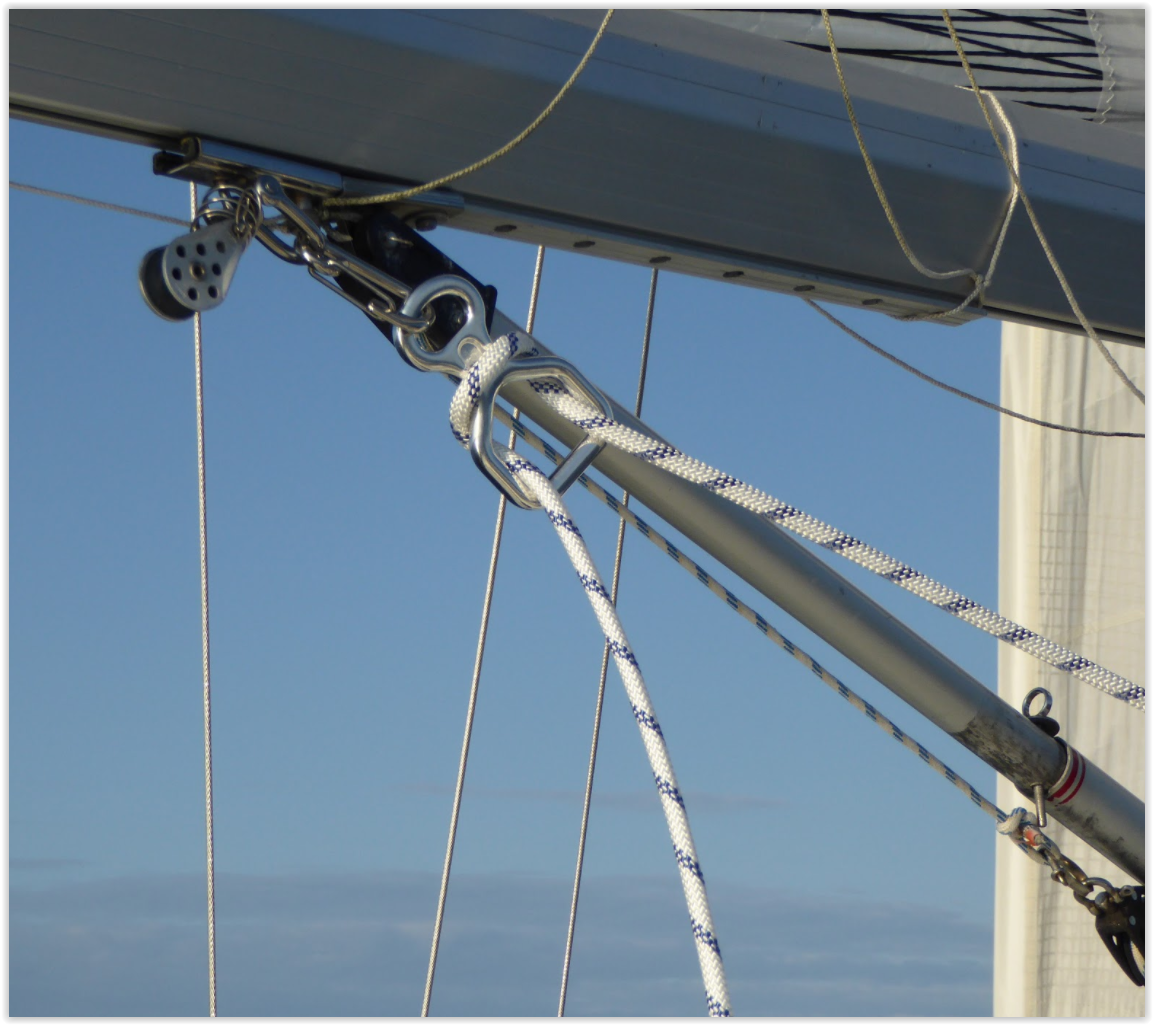

Carl_XII 29 Postad 30 Augusti , 2017 Jag har testat att använda en firningsåtta samt ett statiskt klätterrep med diameter 10 mm som bombroms. Det fungerar fint i hårdare vind, men bromsar kanske lite väl mycket i lätta vindar (då kan man koppla loss den helt). På bilden ser man bombromsen kopplad framför kickern på samma skena under bommen. Lätt att plocka ned efter segelturen. Repet går från babord skotskena, via firningsåttan under bommen, till ett block på styrbord sida och vidare bakåt till en avlastare vid pulpit. Där kan spänningen justeras efter behov (hårdare spänd lina ger mer bromsverkan). Firningsåttan kostade 150 SEK. 1 Dela detta inlägg Länk till inlägg Dela på andra webbplatser
per_62 220 Postad 30 Augusti , 2017 (redigerade) Ska nog prova med en firningsåtta men hur stort storsegel har du provat detta med? Blir det bättre med ett statiskt klätterrep (inte ha mer töjbarhet är 3% enligt europeiska säkerhetsföreskrifter) jämfört med någon vanlig tamp? Läste om detta tidigare i denna länk: http://x-382.blogspot.se/2015/05/out-of-box-billig-bombroms.html där det fungerar på en X-382 med ett storsegel på 38 m2 samt Elan 333 (33m2). Redigerad 30 Augusti , 2017 av per_62 Dela detta inlägg Länk till inlägg Dela på andra webbplatser
Carl_XII 29 Postad 30 Augusti , 2017 1 timme sedan, per_62 säger: Ska nog prova med en firningsåtta men hur stort storsegel har du provat detta med? Blir det bättre med ett statiskt klätterrep (inte ha mer töjbarhet är 3% enligt europeiska säkerhetsföreskrifter) jämfört med någon vanlig tamp? Läste om detta tidigare i denna länk: http://x-382.blogspot.se/2015/05/out-of-box-billig-bombroms.html där det fungerar på en X-382 med ett storsegel på 38 m2 samt Elan 333 (33m2). Jag seglar en Banner 30 med ett storsegel på 19 m2. Klätterrepet använder jag bara för att det var tillgängligt och bra pris. Det går säkert lika bra med något annat skot. Tänk dock på att repet slits och värms upp av friktionen så det behöver nog bytas ut efter några år. Dela detta inlägg Länk till inlägg Dela på andra webbplatser
