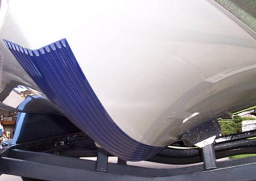

Det finns en amerikansk produkt som heter Keelshield. Det är en gummimatta som man limmar fast på kölen. Finns i drev.se tryckta katalog men vad jag kan se inte på hemsidan. Finns kanske fler som säljer den än dem. Kostar drygt en tusing till din båtstorlek. Tycker idén verkar bra i all fall men har ingen egen erfarenhet av den..
Här är en länk till Keelshields amerikanska hemsida så kan du ju studera och se om det kan va nåt. Klicka här
