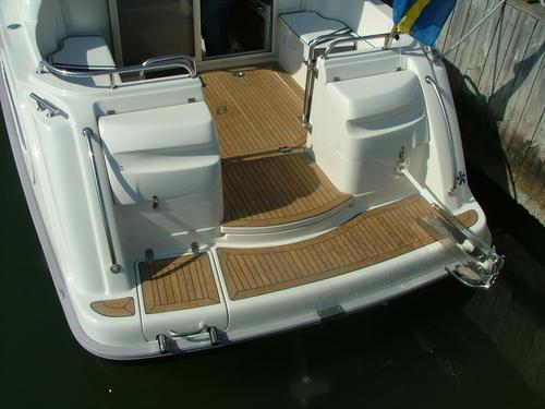

Jag har fått ett par dävertfästen gjorda åt mig där man monterar dem under badbryggan och att de är löstagbara. Långa fästen så att de kommer ut en bit från badbryggan eftersom jag har en lång gummibåt (lika lång som båten är bred) och ett ankarspel som redan sticker ut en bit från badbryggan. Så här ser fästena ut innan monteringen.
Här är en bild när gummibåten sitter i däverten. Lite bökigt att få dit båten men man kan även komma åt badbryggan när gummibåten sitter där. Bra att smidigt komma åt och sätta dit säkerhetssprinten för ankarspelet bland annat. Det vi märkte först var att båten hamnade i aktersvallet så vi fick höja fästerna lite. På bilden är det gjort med två träplankor som ska göras om på ett bättre sätt vid tillfälle.
