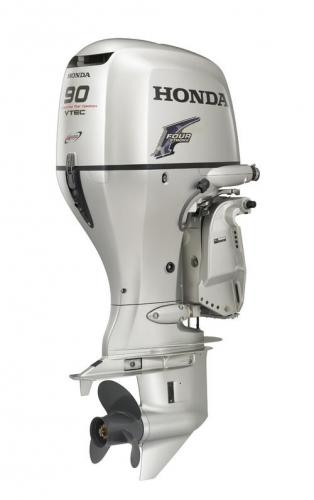

Jag håller mig borta från att rekommendera den ena eller andra. Utan konstaterar bara helt krasst att Hondan är mer stöldbegärlig. mvh//Nitro
Vill minnas att jag läst att Honda 4-takt är den mest pålitligaste motorn på marknaden.

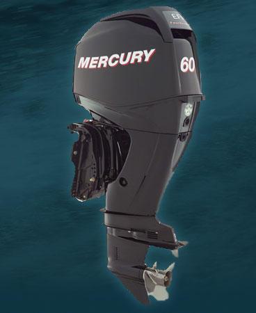

Om det är 50 hk du funderar på så är en skillnad mellan Honda BF50 och Mercury 50 EFI att den senare har elektronisk bränsleinsprutning. BF50 har ju förgasare. Trenden är helt klart att alla tillverkare går ifrån förgasare till EFI, även på mindre motorer.
Fördelen med EFI brukar vara lite mer lättstartade speciellt när det är kallt och kanske aningens snålare på bensindropparna och har även lite bättre förutsättning för att få fullständig och därmed lite mer miljövänlig förbränning. Men både Honda BF50 och Mercury F50 EFI är miljögodkända enl CARB 3-Star mm.
Mercury 50 EFI väger 112 kg, Honda BF 50 väger ca 91 kg om det nu kan ha nån betydelse i ditt fall.
Mercury 50 EFI har generator som levererar 18 ampere för laddning osv. Honda BF 50 levererar 10 ampere.
Mercury 50 EFI har 4 cylindrar, Honda BF 50 har 3 cylindrar. Kan betyda att det är lite jämnare gång på Mercuryn, åtminstone på lägre varv.
Om du har råd kan du ju lika gärna hänga på en Mercury 60 EFI eftersom det är exakt samma motor som 50 EFI men 10 hk mer.

Mercuryn går bättre t.e.x en 50 hp går som en 55hp honda.
i kvalite vet jag inte.  Men jag skulle valt en mercury för mig känns det tryggare för det är fler som har dom.

Har själv kört och skruvat mycket Mercury och tycker det är bra motorer. Min erfarenhet av Honda är desstå mindre, de har ju sin v-tec (variabel ventilstyrning) vilket ska ge en bättre gång över bredare varv (om det sitter på de motorerna du syftar på vet jag inte). De nyare hondorna är även små, hurvida det är en för eller nackdel är upp till dig!

OK Nä Honda är ju bara världens största motortillverkare, måste ju vara skräp.
Dom har gjort fyrtaktare i 60 år
BF 50 är den lättaste motorn och drar inte mer soppa än dom andra, tom. kanske lite mindre, trots att den har förgasare.
20kg viktskillnad är rätt mycket.
EFI är jättebra men inte avgörande.
Om jag nu skulle välja så blev det solklart Hondan.

hondan är nog ansedd som en bättre motor än mercuryn o är det inte spjutsspetsteknink du är ute efter så finns det bara ett val honda honda ps själv åker jag inte honda men har åkt mercury
Skulle nog välja Mercuryn, då den nya med insprutning är så grymt snygg, och går tyst som tusan... har dock ingen erfarenhet av honda men av mercury som dessutom är världens största tillverkare av båtmotorer.... Har haft flera och det har aldrig varit något problem och då använder jag min väldigt mycket då jag trollingfiskar.....
Svårt det där med båtmotorer. Det är ju inte som att köpa bil - bara att ge sig ut på en repa och testa. Men när det gäller valet mellan Hondan och Mercuryn skulle jag valt den med insprutning, dvs den senare. Tror att Honda är på gång med insprutningsmotorer även i de lägre effektklasserna, och om du satsar på en insprutningsmotor idag, får du en modernare motor som kommer att stå sig längre. Andrahandsvärdet kommer att vara högre. Du har en mer lättstartad motor som ev är bränslesnålare. Som sagt, om Honda kommer med en ny serie 50-hästare med EFI så kommer förgasar-Hondan att genast kännas äldre...

Jag hade helt klart valt Mercury.
Det är en modernare motor med EFI och dessutom är den grymt mycket snyggare (borde inte spela någon roll men jag tror att det oftast gör det).

Kan bara säga att jag skulle välja Mercury tack vare EFI. Har själv en Mercury och kan bara säga att den är otroligt tyst. Och när det gäller trolling så kan jag bara instämma med andra här, den fungerar ypperligt i mycket låga farter, jag trollar själv mycket med min Mercury.
Så mitt råd är Mercury om du skall välja. Fungerar i alla väder och otroligt tyst och jämnt motorljud.
