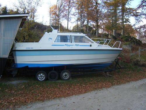

Nu bytte jag bort 640 mot en 760 i höstas, den är från 1989 och har en blå ganska bred linje under gummilisten och är sedan vit ner till vattenlinjen. Denna  linje är inte blå längre utan grönblå. Frågade en som jobbar med plastbåtar. Han sa att jag skulle vattenslipa med korngrovhet 1200, så skull jag få fram rätt lyster, han hade gjort så med sin egen båt en Finnmaster. Är det någon som har erfarenhet av detta? Jag går just och funderar på om jag skall våga. Det låter lite häftigt.
