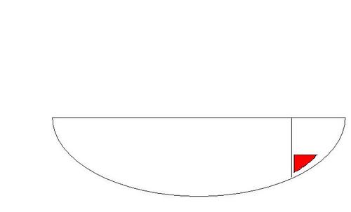

Jag letar efter en asymetrisk dunk för bränsle till min wallas.
dunken skall sitta i ett stuvutrymme och vila mellan den rundade skrovsidan och en vägg.
Svårt att förklara men dunken skall se ut som en tårbit i genomskärning :)

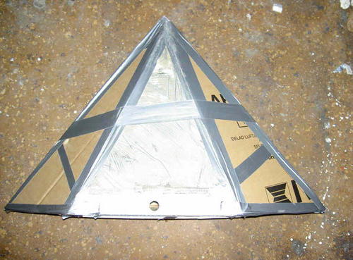

Gör en mall av vellpapp som du tapar ihop med tex silvertape. När du får tanken som du vill ha den och den går att säta dit och lyfta ur utrymmet, kan du låta tillverka en i rostfritt.
Jag hade en gamal vattentank i rostfritt, som jag inte hade andvändning för. Gjorde en mall så att den passade under tomrumet under akterstuvet och byggde om tanken efter den. Det blev perfekt.
