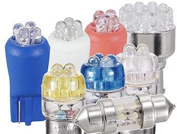

Olof_M 1 Postad 17 Mars , 2008 Ja, eller så köper man en spollampa med LED-teknik. Finns från ca 60 spänn på nända firma. Fast då kanske det blir si och så med typgodkännandet Dela detta inlägg Länk till inlägg Dela på andra webbplatser

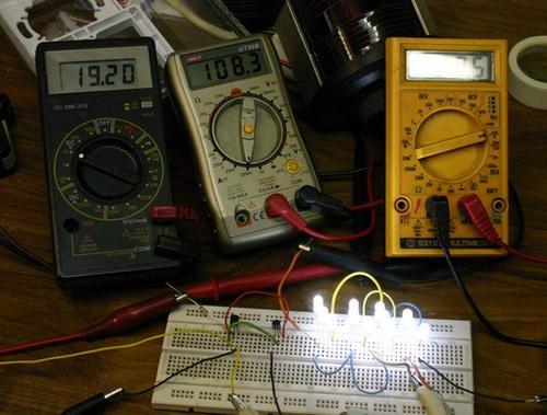

Gäst Kalman Postad 17 Mars , 2008 Olof_M Tänk om folk kunde läsa innantill. Jag har ju redan talat om varför inte de led lamporna går som du visar på bilden. Tack för tipset men det funkar inte alltså. Annars hade jag köpt sådana för länge sedan. Nu till saken. Bifogar en bild från första uppkopplingen på labbet. Den vänstra mätaren visar att spänningen är pådragen ända upp till 19,2 V men kretsen håller strömmen konstant stilla. Hela kretsen drar 108,3 mA dvs 0,108 A Den högra mätaren visar strömmen i en av de slingor om 3 st i serie, den är på 27,5mA. (Lite mätfel pga glapp i kontakterna.) Kretsen fungerar ner till 10V med nästan samma lysstyrka. Transistorn klara 0,1A utan kylning så det är inget problem. Återkommer med flera detaljer allt eftersom. Nu blir det Påskuppehåll med jobbet. Hälsningar, Kalman Glömde säga att R1 enligt schemat högre upp är på bara 2,2 Ohm samt R2 på 560Ohm Senast ändrad av Kalman | 17 mars 2008 | 19:21 Dela detta inlägg Länk till inlägg Dela på andra webbplatser

Olof_M 1 Postad 27 Mars , 2008 Jag får be om ursäkt. Jag menade inte att med bilden göra ner dig eller ditt projekt, utan mer sätta fokus på att man för några hundralappar (båttillbehörsaffärerna har vanliga LED-lanternlampor för under 200:- kan slippa pillet med att fixa en själv. Senast ändrad av Olof_M | 27 mars 2008 | 11:10 Dela detta inlägg Länk till inlägg Dela på andra webbplatser
Olof_M 1 Postad 27 Mars , 2008 Som sagt... Jag menade inget illa. I topplanternan brukar det sitta en vanlig rackare som kan köpas färdig under 200 spänn i valfri båttillbehörsaffär. Då slipper man pilla själv. Men det är helt valfritt. Jag vill bara påpeka det så ingen känner sig nergjord. Senast ändrad av Olof_M | 27 mars 2008 | 11:09 Dela detta inlägg Länk till inlägg Dela på andra webbplatser
