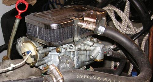

Jag har en weber 38/38 dges (elektrisk choke) kvar som jag provade på en aq120b(B21.a)med singelförgasare.
Den har gått 7 timmar så den är som ny fast lite dammig på kortet.
säljes för 3000:- med insug

Denna 38/38 dges är bestckad för marint bruk, Ronwill speedshop valde munstycken och enligt honom så är halsring,lyft mm optimal för en b23:a.
Jag kan bäst edelbrock,Holley till en aning större motorer 4,3l och upp.
Men dom här förgasarna har tagits fram för att performance ersätta dubbla solex.
