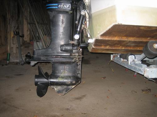

Ett av problemen är att jag har en långriggsmotor på en kortriggsbåt. Problemet som uppstår att att det kommer in stora måängder vatten i aktern ( fyller nästan akterrummet) och jag tycker att jag inte får ut full kraft från motorn då min vän i liknande båt med 40 hp motor gör någolunda samma knop ( jag har en 4 cyl 85 hp mercury motor 2-takt)
Avståndet är mätt till ca 30 cm för lägre än vad det skall vara.
Tog en bild så det blir lite enklare att se.

Strulade med bilden nyss, tror den kom med nu? annars finns det bild på riggen och aktern på min sida under fotoalbummen.

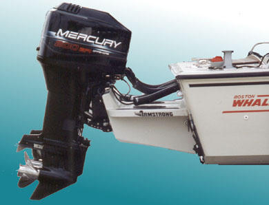

Har haft samma problem med rigglängd på min förra båt, Köpte en bracket tror jag att det heter.
Pris 5-6000 då kan man justera upp motorn så det blir rätt höjd.
Behöver inte borra nya hål i akterspegeln den passar i dom för motorn.
Sen kan man bygga om akterspegeln om man vill då blir höjden den rätta.
Skicka ett mail om du vill ha en min ligger i källaren.

nu är det så att det är viktigt att den stora fenan runt om riggen skall vara ovanför båten det räcker bara med någon cm så blir båten ostadig och allmänt jobbig, så ett måste är att få upp den eller byta motor, vilket inte är det trevligaste men nu har du lärt dej en läxa tills nästa gång :P
att kolla riggstorlek först! :D
men kolla du på olika bracken eller vad man säger i plural, det är ett alternativ men bästa prestanda o så är ju om den sitter på båt i rätt höjd!
Att fenan ska vara ovanför båten låter lite fel, men den ska vara i linje med botten på skrovet... \Wink\
alldeles riktigt , jag är nog lite trött , fel av mej !  dvs. den ska varken vara ovan eller under men det är mera OK om den är lite ovan än under för under får den ABSOLUT inte vara ...
Hej! Jag skulle vara tacksam om någon kunde lägga in en bild på hur bracket(en) skall sitta och hur den ser ut så jag kan tillverka en själv. börjar bli orolig för missat fiske!! :D
Dom ser riktigt fina ut! Frågan är bara vilken som är smidigast för just min båt. tror inte jag kan använda dom där finaste verisionerna som dom har på de nya båtarna ( dom med plast plattan där bak).
tja, dom blir väl lite dyra och onödigt stora... , men den första mercuryn på 300Hk, göra typ en sån ? se till så att det är ordentligt gjort, alltså att det inte är för klent, bättre och göra ordentligt även om det är lite över din motor storlek .(fall man får för sej och köpa en större)
