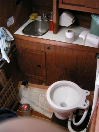

Bifogar en bild på mitt bygge,gjorde dörr och väggar av teakplyfa och teaklister i sektioner som sedan plastades och skruvades fast i båten.Blev inte så tokigt om jag får säga själv...
Lycka till!!
Hallooj igen!!
Septin fick jag in under scarndäck,gjorde en egen i rostfritt som följde skrovformen då tog den egentligen ingen plats alls av utrymmet.
Drog upp ett suguttag rakt upp genom däcket bara(finns dock inte med på bilden då den togs innan det blev gjort) Satte den rakt ovan utloppet/tömningen så att man lätt kunde stå uppe på däck och rensa ifall att det skulle bli täppt..Detta gjordes efter första stoppet,då jag fick ta på mig badbrallorna och rensa underifrån..inte så skoj i 16 gradigt vatten omringad av bajs...Misstänker att 4 åringen låg bakom stoppet men saknar helt bevis..
Bifogar bild på tank å toa installationen..

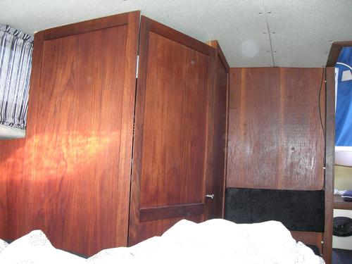

Jag har också toan mellan salong o förpik, man sitter med ryggen mot färdriktningen, det tycker jag går bra. Om toan sitter tvärs på babordsidan och båten kränger styrbord, är det inte knepigt att hålla sig kvar då? Sen är dörrarna (2 st) ganska listigt gjorda. När de är stängda har man fri passage förbi på utsidan till förpiken. Sen öppnar man den bakre och går in. När man sitter på holken så har man stöd av skåpet åt ena hållet, av den främre dörren åt det andra hållet.
Ligger man i hamn kan man öppna bägge dörrarna, då stänger den bakre till i korridordörrhålet bak mot salongen och den främre stänger mot förpiken. Och toalettutrymmet blir stort som på en modern båt, över hela bredden. Man kommer åt garderoben och klädfacken på styrbord. Är det kallt på natten hålls värmen kvar i förpiken också. Riktigt smart lösning. Man ser på en ritning här hur det är gjort, lite litet men ni fattar nog ändå. Korridoren blir en del av toan, jag har alltid bägge dörrarna lösa utom när jag seglar. Det går att svänga upp dörrarna mer än det ser ut på bilden

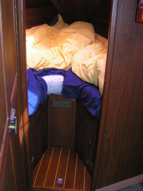

Bilden har jag tagit med ryggen mot garderoben, bägge dörrhalvorna är öppna, stor golvyta som synes, det är en bit kvar bakåt till huvudskottet också.
Här är bägge dörrhalvorna stängda, toastolen sitter alldeles tv om den främre, man går in genom den bakre.

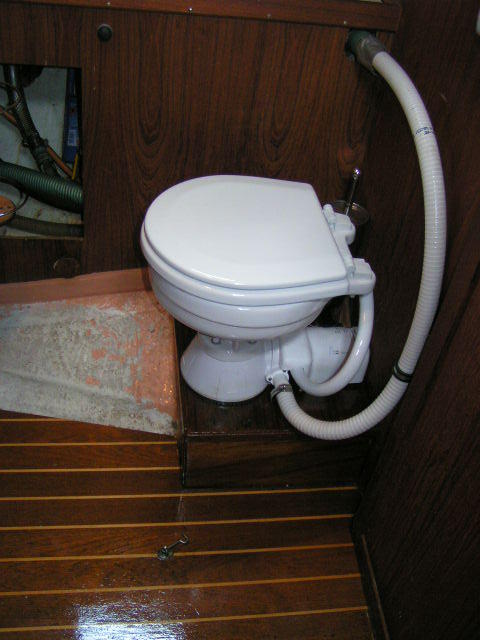

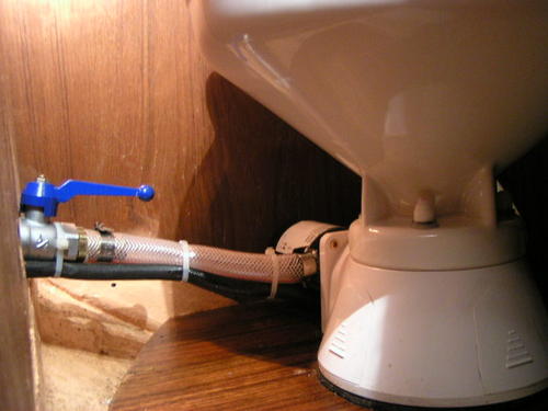

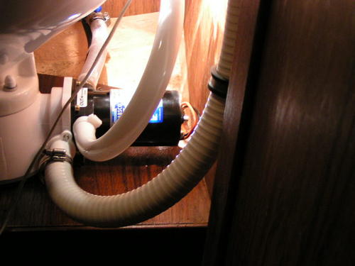

Lite från ovan. Efter en sommar med Jabsco eltoa för ca 3000 kan jag konstatera att det är det bästa man kan ha, så där har Gunnar S fel.
Toatanken sitter innanför skottet där slangen den vita slangen går in. Sen töms den på självfall. Nån trevägskran med möjlighet till direktpassage förbi tanken behövs int när man har eltoa, allt förvandlas till lättrinnande vätska.
Senast ändrad av Luffarn | 03 januari 2008 | 18:39

Med en sån eltoa som jag har så är nog risken för stopp helt obefintlig. Och har du tanken ovanför vattenlinjen funkar säkert självfallstömning. Jag hade handjagad Jabsco förut, då blev det stopp lite då och då, man var livrädd när man hade med gäster. Papperet lägger sig längst ned i tanken som en kocka över utloppet. Med eltoa mals allt sönder så det kan inte fastna nånstans.
Den toa jag har är denna från Hjertmans;
Art.nr Artikel Pris  Antal
4784 Vattentoalett Jabsco, elektrisk. Utlopp 25mm, inlopp 19mm. Lev. inkl tryckknapp och förminskning 38-25mm (0,2m slang 4669-25 behövs vid förminskning). Mått H36xD46xB36cm
Ord.pris 3990.-N     Julreapris t.o.m. 2008-01-09 \<ahttp://www.hjertmans.se/shop/artiklar/kampanj.gif\ border=\0\ /> 2690.-
 Jag tycker den är snålare med spolvattnet än den handjagade, Man duttar bara till på knappen sen är det klart. Jag har läst på forum om några som köpt billigare eldass och blivit besvikna, de har spolat för mycket och blivit vattenfyllda.
Alla som köpt Biltemas modell är också helnöjda.
Toan har två pumpar på samma axel och en kraftig motor. Spolvattnet dras in av en impeller likadan som sjövattenpumpen på min Yanmar GM30. Jag satte dit en extra avstängning för spolvattnet för att kunna stänga tillfälligt om vattennivån, men den behöver jag aldrig använda. Sätter ni dit en sån här toa ångrar ni er knappast. De är lättare att hålla rena också eftersom det inte sitter en massa grejer utpå dem. Man kan köpa enbart bottendelen med pumpen och behålla överdelen, nåt jag inte tänkte på innan jag köpte min på Hjertmans. Jag skulle kunna sätta en T-koppling på min gröna avloppsslang (syns på en av bilderna ovan) och på så sätt ganska enkelt dra upp ett däcksutsug. Men det finns inga sugstationer här så det har jag struntat i.
Skulle någon ge sig fan på att spola ner ett läderskärp eller cykeldäck så det blir tvärstopp så kan man komma åt axeln bak på pumpen med en polygrip och vrida motorn bakvägen.
Det sitter i vanliga fall en lite plasthuv över pumpen.
