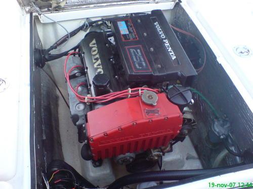

Draco och ni andra. Vad anser ni om vp aq250A (aq151)? Har en sådan plus drev 290 sp. Antar att aq 250 ingår i begreppet äldre motorer. Den jag har är välskött och funkar bra på min Bella 630, så det känns inte direkt akut att byta. Men vad skulle en ersättare kunna vara för motor, om man inte ska ta en insprutare?

Ser aningen trångt ut i detta maskinrum för att en 350 skulle kunna passa.. Går d att bredda på något vis?? En 350 passar med all säkerhet inte i dina orginal motorfästen så dessa måste i sånna fall byggas om. Även om du nu skulle lyckas att trycka ner en V8 så måste d finnas gott om utrymme för service och farmtida reparationer. Att d skulle vara möjligt d tvivlar jag inte en sekund på men bilden säger mig att d blir för trångt för en v8...
!!!MVH REXCO!!!
Man får självklart riva skotten och eventuell durk samt plasta ny/modifiera motorbädd. VP AQ290 SP dreven passar fint med v8or (kanske dock inte för starka, vet tyvär inte vart gränsen går för vad dem pallar). För service och reparationsbehov så bygger man löstagbara skott \<ahttp://www.maringuiden.se/js/tiny_mce_209/plugins/emotions/images/smiley-wink.gif\ border=\0\ alt=\Wink\ title=\Wink\ /> Dock så tycker jag nog att en diesel eller bensin V6 skulle passa bättre i en Bella 630.
