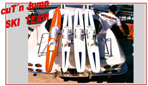

Gör gärna dina skidor själv, om inte finns i reglerna alla beskrivningar.
Trickskidor skall vara ca 1 m långa och 25 cm breda per st. De breda skidorna gör att det är mycket lätt att komma upp. Slalom eller kombiskidorna kan vara nästan lika bred med är längre, upp mot ca 1,70m och så har de varit de sista 50 åren. Bifogar därför en bild på hur denna typ som alltjämt finns kvar såg ut hos Cut´ n Jumps team, även det svenska.
