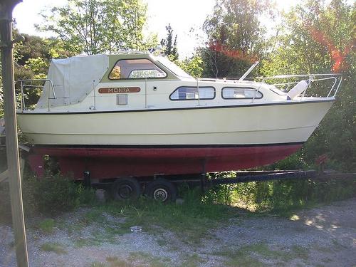

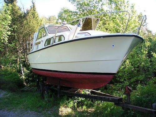

Av ren nyfikenhet och i utbildnings-syfte: är skrovet på min Sea Max 23 deplace eller halvplanande?
