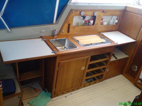

Denna vinters uppgradering blir nytt kök och nya stolar samt dynor. Vi ville bli av med gasolen och har valt en origo 4100  samt en ny diskho lite större och lite djupare. dom kommer att monteras på en u-listkantad mahognyskiva (bilder kommer när det fins något att visa). Stolarna blir förmodligen Royal 46 & Royal90 från Jens Sagen, om jag bara kan lösa fällfunktionen i köken, dom stolarna är lite större än original.

Nu börjar köket att likna nåt. Det största problem jag stötte på var när jag skulle installera stolarna, den fällbara över spiseln är inte lätt att få fällbar om man ska ha nåot nytt. Jag valde en stol från Jens Sagen i Norge (Seasea säljer deras prylar) modell Royal 46 och som förarstoffa Royal 90, på 46-an fick jag flytta fram ryggstödet 2 cm och allt fick plats. Nu väntar jag bara på dynorna till styrhytten så är hon sjösättnigsklar.
