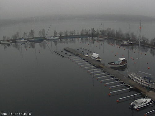

Jag har likadan till min lilla båt (bilden uppe till vänster) med skillnade att jag har en ögla i toppen på tenen som jag hänger aktertampen genom när jag går ut.

Att ligga på svaj går inte - platsen är lägst uppe i högra hörnet på bilden, vid pirvinkeln bakom båten med vitt skrov, det finns inte svängrum för min båt. Dessutom vinner jag nog inte så mycket på det, blåser det hårt är båten ändå för stor och tung med för stort vindfång  för att jag skall kunna dra henne på plats.
