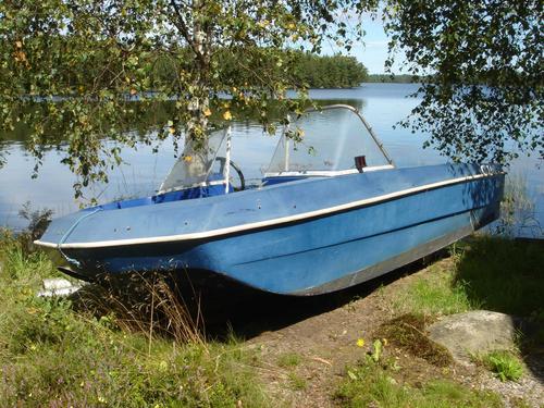

Har köpt en Selco
Jag har köpt en båt av märket Selco.
Har hört att den är norsk-tillverkad.
Någon som vet vad modellen heter eller mer data?
Hur stor motor får man ha på den?
Antal passagerare?
Någon som har ett kapell liggande kanske?
Den har en skada i akterspegeln och behöver plastas om.
Någon som har tips eller kan hjälpa till (finns i närheten av Halmstad)
Tacksam för all info!
/Morgan

Ja, så står det i din sjöbod. 5455 m lång och 45 m djup, men bara 54 hk motor? Är det inte fel på uppgiften om motorstyrkan!? Eller är det toppfarten om 54 knop som inte stämmer? Hm....någonting känns lite fel här, men kommer inte riktigt på exakt vad!
Hur som helst....varmt välkommen till Maringiden! Jag vet bara lite om Selcon, men tycker inte att jag vet så pass mycket att jag vill säga så mycket om den då det är bättre att överlåta det svaret till de som kan lämna lite mer säkra uppgifter än vad jag vågar lova att jag klarar av. Men det är nog en rätt ovanlig modell den du har med katamaranskrovet.
Vad jag däremot vill säga är att det är rätt viktigt att akterspegeln är frisk. Nu är den tydligen inte det, men det är som sagt viktigt att den blir det. Å andra sidan beror det på vad för slags skada du har och på vilket sätt. En bra bild på skadan kunde vara bra att visa upp så kanske du får en del råd om vilka åtgärder som kan vara bra att ta till och hur.
Det borde finnas någon form av skylt på båten som talar om vilken modell det är och vad som är max motorstyrka. Den brukar sitta någonstans på insidan av båten men ibland på utsidan. I sådana fall oftast på akterspegeln. Tyvärr är den ibland bortplockad av olika anledningar, men det ska den egentligen inte vara. Har du letat efter någon sådan skylt?
Något kapell liggandes ska du väl inte ha så stora förhoppningar om men det tror jag att du redan förstår, men du gör naturligtvis helt rätt i att ställa frågan. För ett helt nytt kapell kostar rätt mycket i relation till båtens pris. Räkna med 8-10.000 kr från kapellmakaren. Minst. Därför kan det vara värt att fundera på alternativet att tillverka ett själv. Det fixar du. Om inte annat med hjälp av någon du känner och en hyfsat bra symaskin och en grövre nål. Med bågar, knappar, kapellväv och alla tillbehör som behövs så kommer du ner ganska drastiskt med den totala slutsumman.
Se till att göra vinterkonservering av motorn enligt konstens alla regler så att du slipper frostsprängningar och även rost. (I händelse av att den står frostfritt.) Om du har en dyvika längst ner på akterspegelns utsida så ska du ta bort den under vintern dels för att slippa frostsprängning och dels så att insidan av skrovet torkar upp ordentligt.
Sorry att jag inte var med behjälplig än så här, men det kanske var något i alla fall och ett gott försök.

Hej Har haft en precis likadan. Max motorstyrka är 55 HK. Jag byggde om akterspegeln på min. Tar du bort relingslisten kan du borra ur nitarna och lyfta av hela överdelen. Då är det lätt att komma åt aktespegelen. Jag gjorde en ny av kraftigare marinplywood och förstärkningar i hörnen. Sen la jag ett antal lager glasfiber. efter ombyggnaden satt jag på en 70 HK Evinrude med powertrim. Båten går fantastiskt i lungt vatten men studsar rejält när det blåser pga. av skrovformen.Det är en skitkul båt och jo jag tror att den är byggd i Norge.
Dom har plagierat en modell från Glastron om jag inte minns fel.
Lycka till.
/ Code 24
Den båt du har köpt är en Selco Selmaran de luxe från slutet av 60-talet.
Längd 4,36m bredd 1,80m vikt 295 kg.
Rekommenderad motor 15-55Hk. Jag har för mig att det i grunden är en båt från Trifoil som byggdes i Strömmen i Norge. Jag har själv haft 2st Trifoil, en styrpulpet av typen 70 DL och en 70DL fast sportbåts modellen. Det är väldigt stabila båtar och mycket sjövärdiga.
Du kan på söka på Trifoil på google så får du lite mera info.

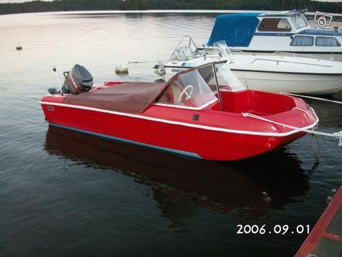

Fan va grant att det finne en till. ja har oxå en selco.
det är en Selco Selmaran (Bowrider)
tyärr så kan inte selco ge någon info om den modellen men ja har gjort lite efterforskningar och hitta en sida på baadgalleriet http://www.baadgalleri.dk/html/gal_visbil.asp?ID=1389
ja har även hittat en till som låg på blocket. skickar med en bild på den till dig,
på min båt står de märkt på baksidan att den pallar med max en 55 hk men den båten på baadgalleriet har trycket på en 70 hästare,
Storleken är Längd 4.20 bredd 1.85
Citerar från sidan  Drivkraft: Mercury udenbordsmotor
Årgang 1977
70 HK.
To takts
Tre cylinder
om du hittar mer info så hör av dig då
Mvh Benny
700cc.
Skyder såvidt vides 35-40 knob.
Senast ändrad av Jonander83 | 12 april 2008 | 09:55
