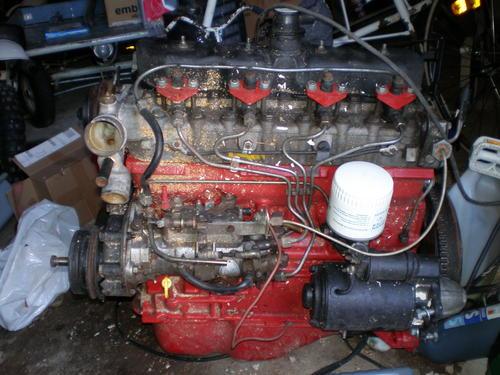

Jag fick med en Peugot motor när jag köpte min båt för några år sedan. Förra ägaren hadde planer på att montera denna men sålde båten och skickade med motorn som jag nu har stående hemma i ladan . Jag tror att han sa att det var en 2,5 l Kan det stämma ?
Skulle det passa om man inhandlade en Volvo penta MD 21 för att ta kyllimpa och de övriga marina prylarna från och konvertera denna peugot motor till marin någon som har kåll ?
Kan man se om det är en 2,5L motor på nått vis ?
MD 21 75 hk kan kanske bli för slö motor till min Marieholm Catalina M22 Eller så får den bli en halvplanande skuta.
Bara nåra höst och vinterfunderingar jag har komm med tipps

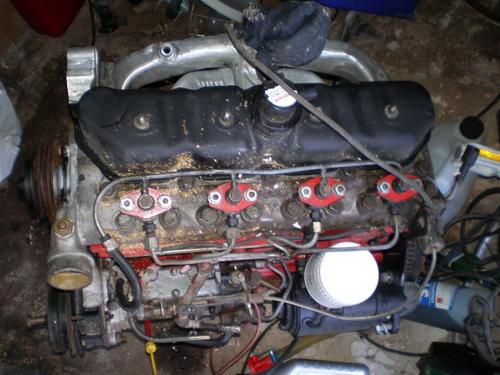

tittar du noga på toppen så står det xd2 jag är 99% säkert att din motor heter så det är standarmodellen du har den tröttaste av alla ger ca 70hk. men lite småändrigar går att göra och du får de 70 lite mer potenta.
sen finns xd2s då är det turbo mycket varvvillig motor har boch spridarpump.
xd3 har större volym men finns i div utförande den jag har istoppad i min hobby bil är
värstingmotorn i serien och heter xd3te då är det turbo och intercooler ger ca 130 hk eller mer om man vill och ger  maxvrid vid 2000 varv men varvar 4150.
Volvo marinmotorer har ofta de äldre sämre blocken med lösa foder peugote gick ifrån denna lösning.   Fästen på blocken är  samma med mängder med extra fästen finns tex kan man på xd3 med sina 4 fläcktremmar med servo vacum generator vatten pump mm flytta om allt efter behag med orginlaföstena, jag har en peugot med alla kringtillbehör satta på en sida för att tjäna plats.

Jag tog kort på motorn i våras ut i fall jag skulle sätta ut anons på motorn men sedan upptäckte jag likheten med MD 21 och den blev ståendes. Jag ser på den andra bilden att det står som du skriver xd2.

slog upp xd2 det är är en på 2,3 liter och ger 70 hk och den bör klara minst 4000 varv men vridet är nog mer än det dubbla  mot en B20 så den kommer nog klara rejält mer i stigning och dieslar brukar ge max vrid redan runt 2000 varv, en bensinare vid 2000 varv ger inte mycket i vrid.
