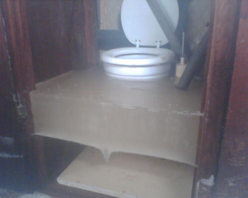

Bilden är tagen 2006-03-18, visar toaletten i min tidigare gamla snipa efter att båten legat halvsänkt i 3 månader (20 cm is i hela båten)..toaletten fungerar perfekt efter att isen smält 2.gif\

Gunnars underbara bild bevisar att många av oss oroar oss i onödan för frysning av toaletter!!

Den toan frös inte sönder av samma anledning som utombordare inte fryser sönder nedsänkta i vatten över vintern, nämligen att det blir samma tryck utifrån som inifrån.
Men visst, de som vill kan ju fylla hela toautrymmet med vatten, likt bilden, för att undvika sönderfrysning så kan man väl göra det, men då bör nog nästan hela båten sänkas ner i vattnet, som han berättar i texten, och det är nog mer arbetsamt och kostsamt än att slå på en lagom skvätt glykol.
