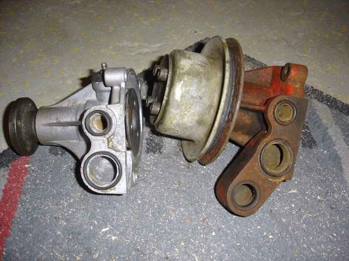

Nu har jag fått tag på en ny pump. Men som ni kan se på bilden så saknas ett hål på den nya pumpen. Den nya kommer även den från en B30 marin. Har även kollat på sprängskisser av AQ170 och även där ser det ut att vara bara två hål på pumpen.
Någon som vet något om detta? Kan man pugga igen det rör somnu saknar hål i pumpen?
Tacksam för svar
\Henrik
Det är ingen marin pump...dom är alltid i gjutjärn.....ser ut som en vanlig bilpump, kan du inte använda.....
O du får inte plugga några rör eller liknande....
Möjligen kan du använda den nya pumpen om du har slutet kylsystem....
Senast ändrad av peos | 12 oktober 2007 | 18:49
jag har en aq170 med slutet system och jag bytte min cirkulationspump förra året. bytte till en bilpump, lika som du har på bilden. lade kemisk metall på det extra hålet och fick dit den på motorn. och har fungerat utmärkt. motorn går tom för kallt...
