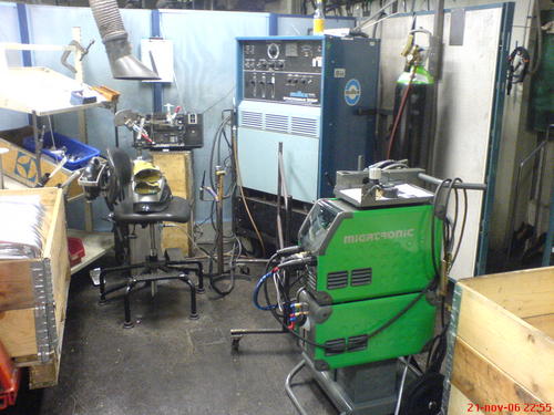

En svets avsedd för finsvetsning kanske man kan kalla det. Man värmer materialet med en Volframelektrod och tillsätter sedan tillsatsmaterial med en särkild pinne. På bilden visas en gammal Tig samt en ny Tig. Ska man svetsa aluminium med Tig måste den ha växelström.
