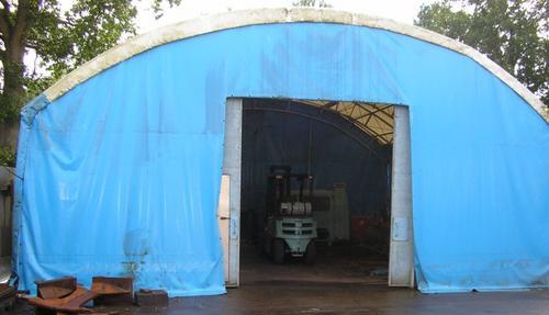

Då måste maskinhallen vara rena klippet med riktiga takstolar och kraftig presening och riktiga skjutdörrar, elcentral och belysningsslingor under sommaren kan det hyras ut som blöster eller lackbox vill man ha in större saker än porten går hela bakgavlen att öppna.
