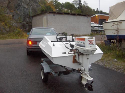

min kavlatonsplatta  eller vad det hette. sitter en nog nån tum under lägsta punkten på v  botten. det syn på den första bilden.  den övre kavlitaons platttan sitter nog i linje med botten.  nu är motorn ifs hissad 20mm  så det är väl lite bättre.

En bild kan ljuga och gör det väldigt ofta och därav min fråga för att vara säker. Den sista bilden lite från sidled ger ett intryck av att kavitationsplattan sitter alldeles på tok för långt ner! Den ska aldrig sitta lägre än bottenskrovets lägsta punkt eftersom den då slöar ner farten ju ju längre ner den sitter. Du bör ha kavitationsplattan längs med bottenskrovet eller möjligen 1 cm. över bottenskrovet men inte högre än så på just den här båten. (Då kommer du få problem i svängarna.) Kavitationsplattan är den platta (vinge) som sitter närmast propellern.

Din Kid är den gamla modelen och den måste man höja akterspegeln 30-50mm på precis som du redan påtalat.
Man brukar skruva en 12:a tät plywood på utsidan sätta en bit planka ovanpå akterspegeln och sedan sko allt med en rostfri plåt som är bockad hela vägen runt, sätt sedan ett stag framåt som håller det på plats i längsled, tveksam om det håller så bra med din motor men med 18hk funkar det bra, med 25 om man gasar försiktigt.
