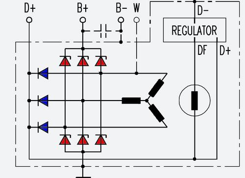

2. På alla varvmätare jag kollat står det att man kopplar dem till W på generatorn. Men jag har då inget W på generatorn mig vetligen utan vill koppla in dem på tändspolen som jag alltid gjort. Hur fungerar det där, vad är W och varför?
W är en utgång som finns på vissa växelströmsgeneratorer.
Den tas från en av de tre lindningarna före denna lindnings likriktardiod och levererar altså växelspänning, vars frekvens varierar med varvtalet på generatorn.
W är standard på generatorer för diselmotorer (finns ju ingen tändspole eller brytare på en diesel att mäta pulser på).
Varvräknare för bensinare har oftast en omkopplare för hur många cylindrar/tändstift motorn har, antal pulser/cylindrar = varv
