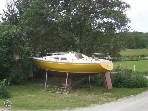

Kan  rekomendera   Möre 30   i fint  skick med fin inredning.  MKT  båt för pengarna och den är  nästan en kopia  på ballad   fast Möre 30  är lite modernare  med bulb aktig köl samt modernare  roder m.m  9.15m lång 2.96 bred 3500kg  155djup  bra  botten konstruktion med  en järn platta ca 0.5 m bred och  1.5 m lång som kölen är bultad i och kölen har en likdan  anlägningsyta  fast  den syns  ej då den går  flush med skrovet.  så när man går på grund med  den 1350kg järn  bulb  kölen så trycks  kölen upp mot  skrovet  på en anlägningsyta  på 0.5*1.5 m som sagt.
riggen  står på däck  masthead.   båten har   samma  egenskaper och utseende som ballad  som är en snygg o säker  och  omtyckt  båt. men kölen på ballad  är av bly  och  är inplastad . vet ej om den har samma  konstruktion.  men den har ej bulb.  sen kostar   en ballad  dubbelt  så mkt  som en möre 30.
seglings  egenskaperna  är  hel  sköna.  den är  styv o säker och seglar väl  1.09 i lys
det är en sådan båt jag själv har och håller på att renovera, byter  inredning  motor  samt  skall måla  om den med topcoat .  så den kommer bli som ny igen.
balladen är ju faktiskt  ocean klassad klass 1 det  är  inte  så dumt.
och  sittbrunnen är   JÄTTE STOR  på Möre  30
det  är en bra och snygg  båt  för en vettig peng.  och info om den finns  att läsa på sailguide.com   har jag  för mej att det hette.
mvh Johannes
här är en Möre30  som var ute på blocket  för 135.000kr
jag har mer bilder  på insidan o sittbrunn m.m  vid  intresse.
såg  den på  blocket  och häpnades  över det låga  priset på en så  snygg båt.  jag skall själv ha det dubbla  för min när jag är klar med renoveringen och upprustningen.
