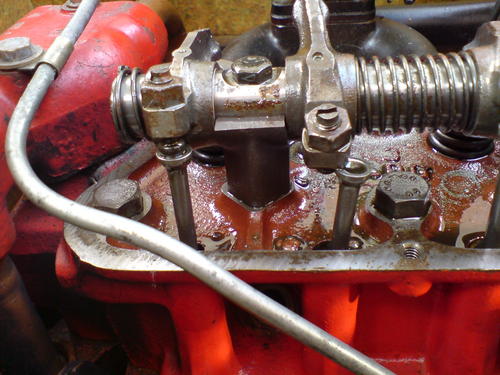

Om bilden är på din motor så är det inte oljeproblem. Du nämner ventilfjädern, är den av, så kan det hända att ventilen slagit mot kolven och då finns det risk för skador på kolv och ventil. Det går att sätta tryckluft från en kompressor via ett modifierat tändstift med kolven i topp (i tändläge lås svänghlulet) då går det att byta ventilfjädern utan att ta av cylinderlocket, och samtidigt få koll på om ventilen håller tätt, och troligen har du krökt stötstången,ta bort ventilklaviaturen (vipparmarna) och dra upp stötstången så ser du om den är krökt,om det är så bör du lyfta av cyl.locket för att kolla ev.skador. det kan även hända att vevstaken blivit krökt (det går att mäta höjden på kolven).Reservdelar finns att få tag på både nya och begagnade på skroten eller hos Volvos återförsäljare.

Ventilfjädern kan inte komma in i cylindern, däremot så kan ventilen gått i bitar och det är dom resterna du har i cylindern. Skulle tro att du har skador på kolvtoppen och även ventilsäte. Tycker även det ser ut som stötstången är krökt.

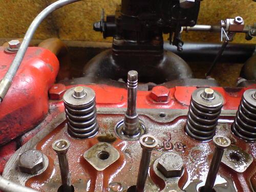

Är det bara jag som tycker det ser ut som om ventilen är på väg upp genom toppen? Spindeln på den felande ventilen ser ju ut att vara flera millimeter högre än dom andra.
Att ventilfjädern skulle ligga i cylindern är väl otänkbart, hur skulle den ha kommit dit? Är det något där, är det nog lite kolv och ventilsallad.
Att stötstången kärvar beror med all sannolikhet på att den är rejält krökt.

Aha då fattar jag, då har jag nog bitar av ventilen i cylindern, och möjligen bitar av fjädern i stötsångskanalen.
Ventilen sitter fast och det känns som om den är hela vägen upp men jag vet inte.

Efter lite mer meckande så verkar det vara så att ventilen är skrotad, den går att få ner men går oxå att få upp för långt.
Stötsången är lite krökt, typ mindre än 5mm, men det satt på snedden.

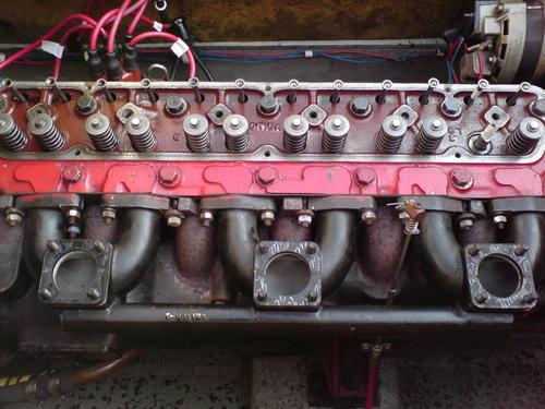

Nu är frågan hur jag får av toppen? Se bilden, har tagit bort förgasare och försökt släppa allt men jag får inte bort den, måste avgasröret och insuget moteras bort eller räcker det med att släppa det vid avgaskröken?
Och hur tappar jag ur kylvattnet?

Du kan ju prova att lossa bultarna som håller toppen. Skulle den ändå sitta fast så slå på starten så hoppar den loss om du har stiften i.
Brukar sitta tapphål till kylarvattnet på motorblocket och undersidan av limpan.
Jag har inte skruvat med just den motorn du har.
Men jag skulle rekomendera att plocka bort insug/avgas innan du lyfter toppen. då det är mycket enklare att hantera då.
Toppen brukar sitta fast även efter man lossat alla bultarna man brukar få knacka till den med gummihammare eller dyligt.

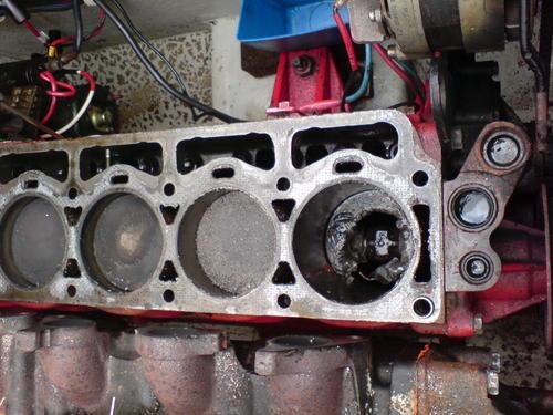

Joråseruatt, nu är topp och allt loss och av.

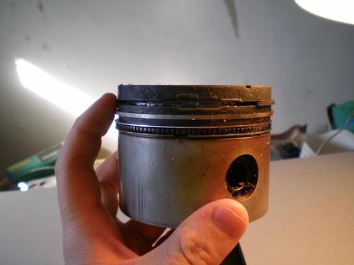

Förhoppningen att det bara var ventil och säte som hade gått grusades regält. Kolven är väl minst sagt demolera och cylindern har fått sig en reva så nu blir det till att kolla med Värmdö Maskinservice om det går att borr upp den till ett rimligt pris eller om jag får leta reda på en ny motor.
Toppen däremot såg väldig fräsch ut, styrningen till ena ventilen som var trasig och inget kvar av den andra ventilen, bara axeln.
Är det någon ide att borra upp den?

Frågan är hur ser den ut i bottendelen då du har hål i kolven, rester av kolv ventiler har med stor sannorlighet dansat runt i dom nedre regionerna.
Borning och övrig renovering hos firma är inte ekonomiskt försvarbart.
Skulle nog försöka få tag i en annan maskin på skroten och byta slitdelarna på den för att sedan flytta över marindelarna kam/lyftare osv.

Ja det var ingen trevlig syn,ett regält hål i kolven.Med dom skadorna har även troligen vevstaken blivit krökt,troligen har vevaxeln klarat sig. Jag föreslår att du lyfter ur motorn och mäter upp vevaxel och vevstake kollar pris på borrning och kolvar,likaså kolla så inte kammaxel och ventiltryckarna (ventillyftarna) är skadade syna loppet för den ventiltryckare där den krökta stötstången satt.Därefter är det kanske dax att ta beslut om renovering eller motorbyte,renoverar du så vet du vad du har! Lycka till! 9.gif\
Mvh.Sven-D.
Ps.vevlagren bör du byta med tanke på skadan.
