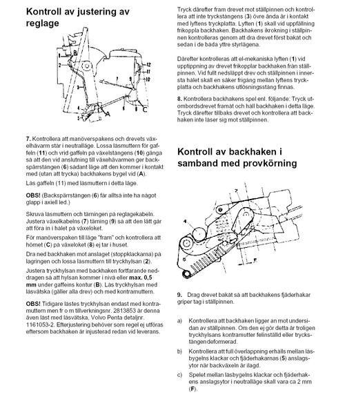

Kontrollera att backspärren är riktigt justerad enl anvisningen.

Plocka isär backspärren d.v.s fjädrarna och se till att byglarna glider lätt utan fjäder belastning. när detta är färdigt kontrollera att inga skador finns på byglarna byt vid behov byt även fjädrar och nylockmuttrar.
Montera ihop backspärr och kontrollera friläggningsstaget att detta går lätt och inte kärvar vilket det kan göra uppe i drevarmen.Som jag ser har du fått en beskrivning hur du justerar back spärren använd denna. Det går en axel från växelreglaget under kåpan genom drevet och puttar på bygeln på backspärrens backsida denna ska låsa så att ej byglarna kan flytta sig då man lägger i back. (När allt detta är gjort förutsätter jag att båten står på land). Kontrollera då att backspärren låser då drevet står rakt. Kontrollera sedan att drevet låser då du girar barbord och sedan när du girar styrbord. Mitt problem var att när jag girade styrbord tog pinnen som frilägger drevet vid lyft i avgasbälgen vilket gjorde att jag aldrig kunde låsa det när jag girade styrbord. Hoppas att du blev något klokare annars hör av dig. // Sjöbbe.
