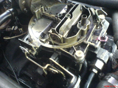

En bild på förgasaren.
Motorn är nu varm.
Dålig bild då den är tagen med mobilkamera.

enl. bilderna som du skickat så TROR jag att det öppna spjället är choken, och det andra är fullspjällsporten alltså när motorn ger allt öppnar den, men jag är osäker.
Min rekomendation till dig är att kontakta en firma som grejar med förgasare, framförallt när du har en Rochester, den har väldigt mkt lösa delar i sig och massa roliga fjädrar som hoppar allvärldensväg när du öppnar den.

Om du tar bort locket till förg precis som på dina bilder, och ber någon pumpa med gasen skall du kunna se någon eller några strålar med bensin nere i insuget om den fungerar ok (med chokespjället öppet).
Men en renoveringssats till förg kan vara att rekommendera i vilket fall, kostar ej så mkt och kan göra stor skillnad (ny accpump, munstycken, fjädrar, kulor, packningar osv) i samband med allmän rengöring av förg (ta bort oxideringar, ev vatten, smuts mm)
