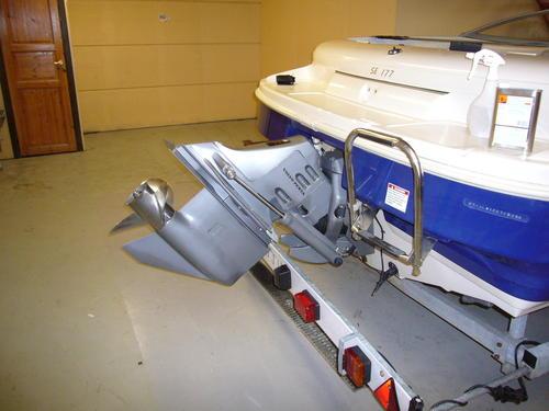

Jag funderar även på någon typ av badplattform i aktern men eftersom jag har utombordare så får det bli två små på var sin sida om motorn.
Som det är nu har jag en liten badbrygga på ena sidan från Båtsystem köpt hos Classe. Rostfria rör och teak. Monterad med genomgående rostfria gängstänger, var ett j-la jobb att få till brickor och muttrar på insidan må jag säga. Bara skruvar utifrån höll inte märkte jag förra säsongen.
Den badplattformen jag funderar på skulle inte vara en variant som hänger från akterspegeln över vattnet. Utan den skulle gå ut jämns med botten och skrovet på sidorna. På så sätt skulle den fungera som flytkraft och ge mer bärighet i akter samt fungera som fasta bärplan vilket förhoppningsvis förbättrar planingen och minskar stegringen. Om det ger 1½ fot extra i vattenlinjen så blir det antagligen en stabilare båt också.
