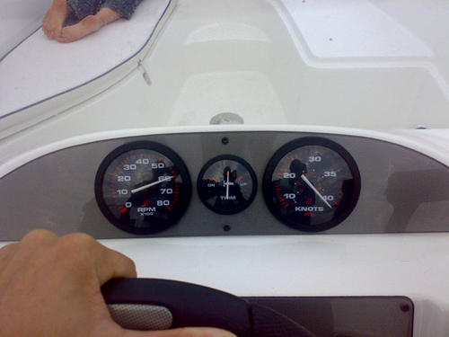

Hov glemte topfart:
I følge knobmetren - tjaa se själv
Ifølge gps: 74km/t = 39,95knob
Senast ändrad av MRoos | 24 juli 2007 | 12:15
Såg ju skapligt ut det där, MRoos.... ;-)
