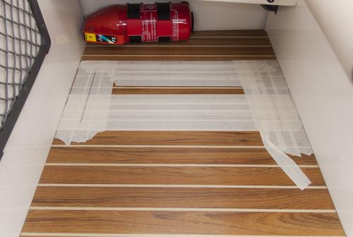

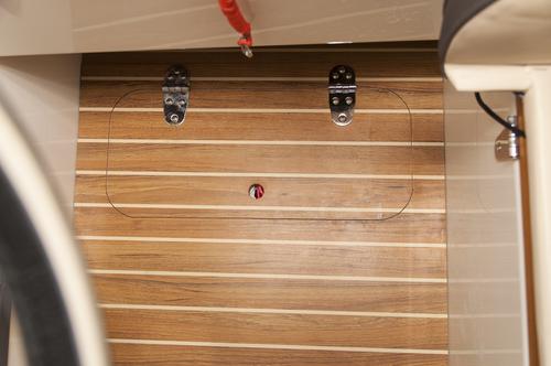

Här är några bilder från projektet.
Jag mätte och kontrollerade många gånger innan jag sågade!!
Nu är det färdigt och jag använde inte beslaget som jag köpte, det kan bli kallt att ha foten på, ett lagom stort hål fungerar utmärkt!
Edit: jag sågade med en vinkel (kommer inte ihåg exakt) som jag testade mig fram till så locket behöver inte stagas ytterligare. En egen uppfinning efter många timmars funderande!
Senast ändrad av akterspegel | 22 augusti 2012 | 20:02
Jag lackade locket och även holet så att det inte suger om blöta sopor kommer i kontakt med den, skrev även lappar så att det inte blir missförstånd!
Jag satte gångjärnen med ett litet vinkelfel så att locket precis håller sig uppe av sig själv och så lade jag gummimatta i hörnena så stängningen blir tyst.
Påsarna hålles uppe av rostfri plastad najtråd som är skruvad i locket på undersidan.
Gångjärnen sitter så långt ut åt sidan så det finns inte någon risk att jag trampar på dom.
Detta gjorde jag tidigt i somras då jag märkte att det blir väldigt mycket sopor med en bebis ombord och solvarma blöjor är inte roligt på morgonen.
