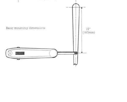

Hej tänkte montera min gamla autohelm 1000 analogue på vår ohlsson 8:8. Enligt manualen så skall fästet monteras på rodret exakt 46 cm från roderstocken. Se bifogad bild. Problemet är bara att där har jag en sittbrunnslucka. Hur skall man tänka?
1. Montera den i luckan på rätt avstånd. Detta kommer ju att ge en instabilare konstruktion som dessutom belastar luckornas gångjärn. Sedan kommer man ju att svära sig fördärvad varje gång man måste koppla ur den bara för att komma åt grejorna i luckan.
2. Montera den på dryga 70 cm avstånd i stället? då får man ju väldigt litet utslag på rodret, kommer det ens att fungera? Å andra sidan så borde Autohelmen ju bli mindre belastad och båten är väl ändå i tyngsta laget för den gamle apparaten.
Ytterligare förslag? Någon med en ohlsson 8:8 som gjord detta?

Jag har en Ohlson 8:8 där jag under flera år använt en gammal Autohelm. Den sitter monterad i den lilla luckan på SB sidan.
Visst, inte käckt när man skall ned i luckan men det fungerar.
Autohelm 1000 klarar inte båten under segel i annat än mycket lätta vindar. Men för maskin går det fint med denna hjälpande hand. Perfekt när man seglar själv och skall hålla båten mot vinden.
Ett annat problem är den inbyggda kompassen som inte tål någon större krängning utan låser sig med följd att autopiloten slutar fungera.

Även den nya armen sitter monterad i luckan men det fungerar utan större problem.

Har visserligen varken Ohlsson eller Autohelm, men samma problem.
Satte fästet i sittbrunnssargen och en förlängare på stången, finns säkert även till Autohelm. Dock är den ändå något kort så jag tänker förlänga den ytterligare med ett rostfritt rör utanpå stången.
