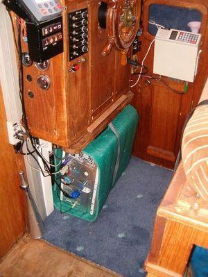

Min PC är en hemma burk som platsar på Antikrundan (500 Mhz)
Hittade den i sopcontainern.
Vatten och stötskyddad av ett omvirat liggunderlag.
Fördel: ej stöldbegärlig, blir den vatten skadad släng och hitta en ny.
Nackdel: fodrar 230 volt växel, kör den på en inverter med modifierad sinus ut.
Inga problem med strömförsöjningen så länge motorn snurrar.
GPS puck monterad i innertaket.
Reserv: handhållen Garmin 60CS med sjökort. För liten skärm, svårt att få överblick.
Autopiloten kopplad till PCen.
Peka på båten med musen, tryck och håll nere musknappen, dra till målet, släpp, och några klickar till och båten går dit spikrakt.

Visst kan det strula.
Alla PC går inte på invertrar som lämnar fyrkantig 230 växelström.
Jag har provat mej fram.
Kör nu äldre PC på modifierad växel och en TFTskärm på fyrkantig. (Se bild högre upp i tråden)
Viktigt är att starta motorn först innan invertrarna slås på.
Det blir kraftiga spikar och spänninsfall på 12 volten under starten låter även generatorn ladda någon minut för att lugna ner sej..
Fördel med inverter är att jag enkelt kan byta dator ombord utan att skruva isär och mixtra med nätdelen samt att andra 230 v prylar kan köras.
