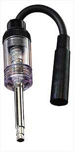

Jag hade liknande problem på min förra Johnson 75-hästars från 1984. Använde nån sorts mätgrej från biltema som man anslöt mellan kabel och tändstift och där det lysta om man hade gnista. Fungerade för mig och kostade inte mer än 90 spänn...

Gick in på biltema och kollade. Tändningsprovare hette det som jag använde mig av. Kostar 29,90 och har artikelnummer: 15-142.
Jag har en likadan, men tyvärr visar den bara om det är spänning, men inte hur mycket. Jag hade en tändspole som jag provade med en sån, men trots att lampan blinkade så gav inte spolen så mycket spänning så det räckte till gnista på stiftet, så lita inte för mycket på den sortens testutrustning.
