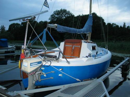

Med min Evinrude på 7,5 hkr så gör båten ca 5 knop på halvgas, vilket ger en ganska behaglig ljudnivå.
Mycket fortare är inte ekonomiskt att köra oavsett vad man har för motor.
Försök att montera motorn så långt bak som möjligt, för att slippa hävarmseffekten.

På bilden syns mitt hemmagjorda motorfäste.

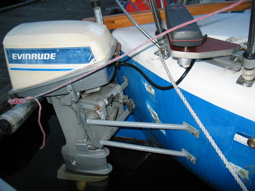

Här är en lite bättre bild.
Fästet är gummiuuphängt i skrovet.
