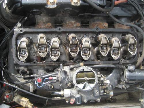

Mori 0 Postad 3 Juli , 2007 Hej! Jag har haft samma problem med min 4,3l mercruiser. Mina vipparmar vibrerade loss helt och det medför givetvis att ventilerna inte öppnar och stänger som dom ska. Jag antar att du, likt jag, har hydrauliska lyftare och dom är förvisso inte jättekänsliga men tillräckligt för att ställa till problem. Försök att justera in alla lyftare igen och se om det inte går bättre! Mvh Martin Dela detta inlägg Länk till inlägg Dela på andra webbplatser
gost 0 Postad 4 Juli , 2007 Justera hydraliska lyftare?, hur gör man det?,det är ju bara en mutter som håller i Vippan? Dela detta inlägg Länk till inlägg Dela på andra webbplatser

gost 0 Postad 6 Juli , 2007 Provkörde idag igen, nu läcker ingen olja ut samt att det inte svartryker (har kopplat ur kylningen på servot). Dessvärre knackar den dom en disekdoris vid belastning, ju mer belastning/varv desto med knack, detta uppkommer båda vid friläge samt drivning framåt & bakåt. Hade en bekant här som trodde det va kolvbultsknack, eller möjligen nåt lagerproblem. Detta är ju inte omöjligt, eftersom motorn troligen gått varm tidigare då impellerna va halv. Nån som vet vad det kostar ett totalrenovera en MerCruiser 3.7l? om man lämnar in motorn? Dela detta inlägg Länk till inlägg Dela på andra webbplatser
krickus 0 Postad 6 Juli , 2007 har du kontrolerat ventilspelet? Dela detta inlägg Länk till inlägg Dela på andra webbplatser
gost 0 Postad 6 Juli , 2007 Nej det har jag iofs inte gjort, men det e väl inte så mkt jag kan göra? Är bara en bult i mitten- eller? Justerar väl vippningen med längden på stötsröngerna samt hydraliska lyftare? Dela detta inlägg Länk till inlägg Dela på andra webbplatser
krickus 0 Postad 6 Juli , 2007 Kolla vad rek ventilspel på bränsle samt avgas sidan skall vara sen är det bara att mäta upp. Dela detta inlägg Länk till inlägg Dela på andra webbplatser
