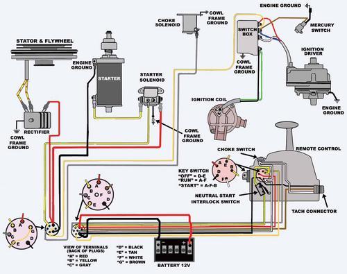

Har precis bytt tändnings lås på mitt mercontrol ifrån 80 talet.
Jag kopplade det enligt bilden som ni kan se. Men det händer inget när jag vrider om nyckeln. Låset jag kopplat in är precis lika som det som satt där innan, Med det gammla låset funkade motor bra furutom glappet som fanns i tändnings låset. har jag kopplat galet? finns det någon säkring som kan ha gått, under bytet? Vad kan ha gått galet?
Hur är det med neutral läges switchen som sitter strax under tändningslåset både i reglaget och på schemat, har den hoppat ur läge så funkar inte starten.
Gelis.
Ska kolla det du skrev, jag undrade faktiskt vad den hade för funktion när var och rotade i reglaget.
