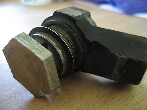

Hallå, efter att ha lyckats renovera upp en beg. förgasare till min Mercruiser 3,7l och bytt den gamla återstår bara ett problem. Motorn går fint med den nya förgasarn, bara det att det pissar bensin från där bränslefiltret sitter. Packningen slut. Det var tidigare en tunn metallpackning (se bilden). Vad kan man använda för alternativa material som funkar med bensin? Skulle vilja ha nåt mjukare som tätar bättre.
gå in på bensinmacken med mackapären med dig och begär en kopparbricka som passar. Varför macken? jo det sitter kopparbricka på oljepluggen på 90% av alla bilar.
Ah, koppar, tänkte inte på det. Tackar!
Åkte och fixade, fanns en som passade.
Synd bara att gängorna i förgasaren gick åt
h-te när jag skulle dra dit den.
Ja jisses...tack för det klockrena tipset i varje fall.
