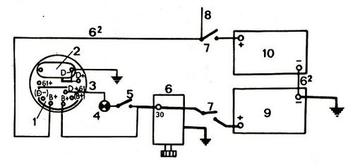

Semestern har börjat och det ska kastas loss på måndag. Har i dag (något sent) fått tummen ur och köpt en skiljerelä för att separera startbatteriet och de två förbrukningsbatterierna. (Har tidigare bara haft ett förbrukningsbatteri men tänkte på grund av nyinköpt kylbox addera ett förbrukningsbatteri.) Men jag är ny på detta med el och har svårt att räkna ut hur jag ska montera skiljereläet. Jag har kollat Skyllermarks elschema (se sista sidan i pdf:en) och Delabs elschema utan att bli så mycket klokare. Mitt elschema tror jag i dagsläget ser ut som på bilden där siffrorna står för följande:
1. Laddningsfördelare
2. Laddningsregulator
3. Växelströmsgenerator
4. Laddingskontrollampa
5. Nyckelströmbrytare
6. Startmotor
7. Huvudströmbrytare (totalt 2 stycken)
8. Extra utrustning
9. Startbatteri
10. Extrabatteri (ska bli ett till)
Har någon nåt tips om hur jag kopplar in reläet?

System nr. 2 på sidan 2 i Skyllermarks brochyr tycks passa till ditt fall.
Hej vad jag förstår på din beskrivning så har du en laddfördelare ?
den får du ta bort och ersätta den med skiljerelät om du vill ha ett sådant.
