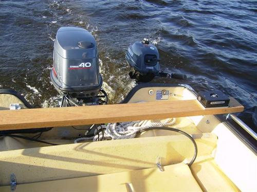

så här ser det ut nu med trollingbar och extra motor
Okay....det ser ut som att det är ett enkelskrov i aktern. Det ser väldigt tunnt ut. En bild uppifrån skulle göra det mer överskådligt, men jag tror att det blir för klent att fästa några knapar där. Det går för tillfälliga förtöjningar eller om du har båten vid en vindskyddad brygga. Men jag tror att aktern blir för klen för att dra tub eller vattenskidor. Dessutom så kommer draglinan att hamna rätt långt ner på din båt så att den antagligen kommer att ta i motorkåpan vid svängarna. Du bör komma upp en liten bit från motorn så att den går fri.
Kolla hellre vad en vattenskidstång kostar. Det finns både dyra och billiga och då kommer du upp en bit.
En annan lösning som kanske kan fungera är de öglor som du har på bb och sb sida på utsidan av akterspegeln. Där skulle du kunna testa att fästa dragblockets fästanordningar och sedan kopplar du i sin tur på draglinan på dragblockets ende. Då bildas det en liten V-form och motorn hamnar innanför detta V. På det sättet så borde nog motorn gå fri, men du kan ju testa först. Se bara till att dessa två öglor inkl. infästningarna på båten inte är alltför klena. Vill du vara helt säker så kan du byta ut dessa till klass 3-öglor, men förmodligen så fungerar de nuvarande. Jag säger förmodligen för jag vet inte med säkerhet, så kolla upp detta! Visa upp öglorna inkl. infästningen på dessa för någon på plats om du är osäker.

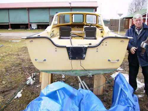

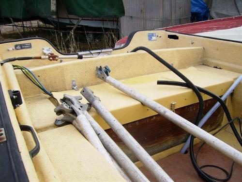

Jaha, kanon med ytterligare en bild! Nu ser jag att öglorna sitter med var sin rund bricka på insidan. Om du byter ut dessa runda brickor till en enda avlång bricka så får du en större avlastning mot akterspegeln eftersom du då fördelar ut trycket på en större yta. Då kommer det att gå jättebra. Börja alltså med att byta till en heltäckande bricka för varje ögla och testa sedan. Troligen kommer det att räcka alldeles utmärkt och i så fall har du dessutom kommit billigt undan! Lycka till!
Hälsningar:
Roddarn
