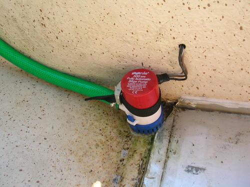

har kapat av ena kanten på trallen. du ser även hur slangen går till bordsgenomföringen.
här ser du aluminiumbiten jag monterat. några cm större runt hålet. mycket silicon som limfog. sedan tätat runt om. anledningen till varför min har en viss form är för att jag hade en sån bit i garaget. slapp göra en ny. fyrkantig går bra.
närbild på pumpen. modell:rule 500 automatic. rekomenderas starkt. kostade 820kr inkl frakt frän hjertmans. kablarna är dragna i ett hål direkt in till tank/batteri-facket.
sätter fast pumpen med ett bagageband som sitter i en skruv.
