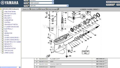

Byte av packning propeller/växelhus
Är det någon som har gjort detta själv (Byte av packning propeller/växelhus) och är det lätt eller svårt? Jag har bifogat en sprängskiss, men hur 17 ska man veta vilket av alla dessa grejer som behöver bytas och vad dom heter om man ska beställa från tex. momentum? Annars måste jag betala minst 2000:- för det och vänta i flera veckor på att få tid på verkstad. Någon person som är motorkunnig och bor i Karlstad som vill tjäna lite extra? :) Tacksam för svar hälsningar matte72_72@hotmail.com

Vad jag kunde få ut av bilden så är det en 90hk Yamaha från 1999...
Kolla med drevia.se Skicka dom ett mejl. Dom brukar vara otroligt hjälpsamma

Vet du säkert att del läcker bar runt propelleraxeln?
I såfall byt axeltätningen och stora o-ringen runt lagerhållaren.
Men jag skulle aldrig chansa, demontera växelhuset, byt de täningarna jag nyss nämnde axeltätningen på ingående axeln ( under vatenpumpen)
när du ändå har rivit allt så lång byt impeller med.
