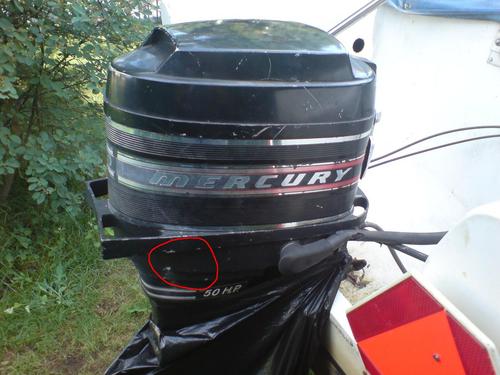

Jag ser inget ställe där vattnet kan tänkas spruta ut? Vart sitter det hålet? Någon som har bild?
ja menade kör inte utan kylning bara för om du inte ser nån vatten stråle (som oftast sitter på sidan av motorn) så kan de ju va stopp nån stans förresten rinner de ut vatten ffrån riggen? i såfall har röret hamnet snett dvs om de lossnade när du tog bort växelhuset
vid den röda ringen nån stans där kommer de på min o våra motorer är nästan lika dana.
klicka på bilden :P

Ja, precis där på min motor sitter det en liten gummistrop som går in till en pumpp eller något så jag skruvade upp den. Men när jag öppnade den så var det bensin inuti och det satt som ett filter där. Kan väll inte ha varit dör vattnet sprutar ut?
//ploN
Till den går det 1 slang från förgasaren och en slang från soppakopplingen sedan en slang/gummistrop som går ut från motorn precis där du markerat. Sen går det från själva pumpen eller vad det är en slang till cylinderblocket där vid växelskenan. Blåser jag i den slangen så händer det inget, d går att blåsa och är inte stopp men luften kommer varken ut vid termostaten eller impellerröret..
Vad kan vara fel?
men de lilla hålet som ja visa på bilden de går ju en slang där som går in i motorn för kylarröret går ju upp till motorn sen går ju vattnet ut i den slangen o ut i de lilla hålet.. i pumpen ska de sitta 2 slangar en till för gasarna 1 till på koppling saken.. innanför pumpen sitte rju ett membran/filter.. har ju iofs inget me detta o göra.. men ska inte sitta nått mer där.. tabort växelhuset o sätt fast en vattenslang på röret om den inte lossnar då när du tar bort v-huset... o dra på högt tryck o dra igång den några sekunder kommer de inget vatten måste ju nått sitta fel eller nått kan ha lossnat.. när ja satte dit växelhuset på min mercury 35 hk så satte vi kylarröret snett vilket gjorde att vattnet inte kom in i motorn utan ran ner i riggen o läckte då där packningarna va dåliga... vi såg detta för sent så motorn nöp..
