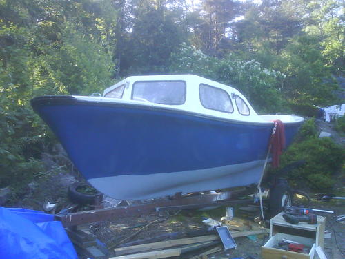

Håller på att bygga min eldrivna snipa. den börjar bli klar och blir bättre än jag tänkt. Men jag e väldigt nyfiken på hur folk ställer sig till detta koncept. mvh TUPP

Jo jag kommer kunna köra i ca 10-20 timmar på en laddning i ca 4 knop. Ökar jag farten till max (ca 5-6knop) räcker  det bra en halv till en timme. Just nu har jag sex 75ah batterier men plats för fyra till. Skulle kraften sina vid längre turer går den driva i ca 3-4knops fart med en liten bensin generator som kopplas till laddare som är på 25A/st 2st.
Båten kommer glida fram helt ljudlöst och utan avgaser. Till hösten är det bara sätta i sladden och glömma olje byten glykol och dylikt.
Reglaget är steglöst fram och back i snygg design.

Jag är inte bara en teoretiker. Jag ska lägga tre lager lack till sen åker den i. År tullar behövs ej då motor e väldigt drifts säker. Skulle batterierna sina pga lång körning, brist på landström startas det lilla elverket som klarar att ladda batterierna fint. Men detta e tanken att slippa för båten klarar en bra tur utan laddas och ska man ut och dörja makrill eller liknande tror jag att jag ska klara mig minst 20timmar. och vid det laget har jag nog fisk så det räcker. Men vid misstro kommer båten ligga i marstrand för en prov tur.

Med en snipa spelar vikten inte så stor roll, eller jo men den tar inget av farten och väldigt lite på kraften. Och så väger ju en gjutjärns maskin en del. så jag tror nästan mitt bygge blir lättare om man räknar med bränsle tank osv. solceller hade varit fint men laddar ej tillräkligt. och jag har ej råd till sådana nu. mvh tupp
